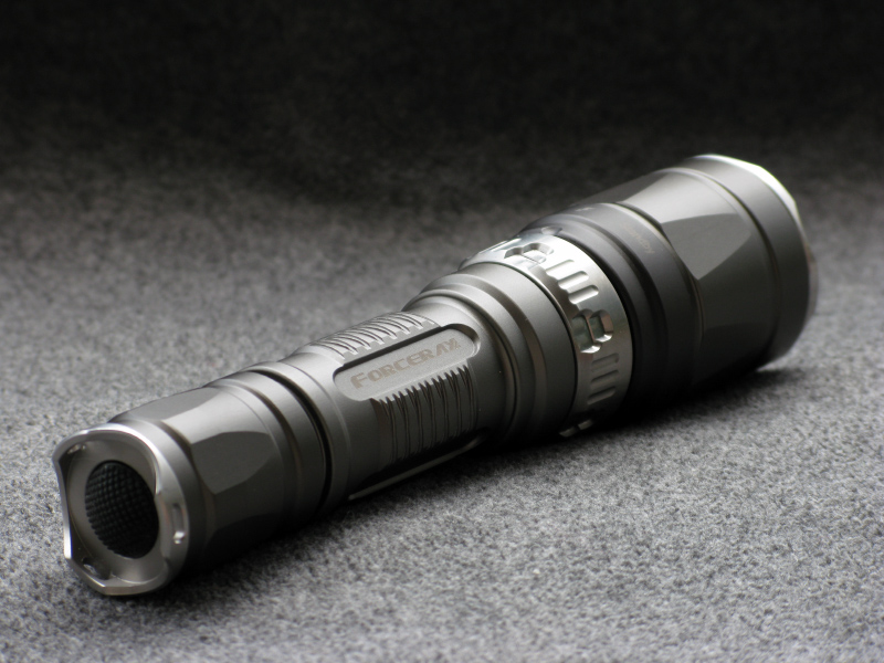

    N久没测筒子~忍不住入了个体验,想买磁环调光的兄弟先这样想,以M650为例,比其他尾部调光的品牌手电贵
    了¥2××,而这代价仅为用来改变调光位置和动作。售价接近6字头,让我和自己商量了好久~

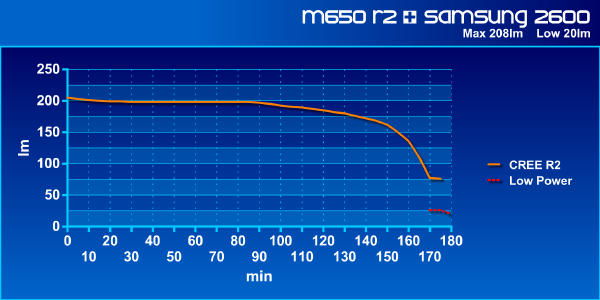

    用2600ma三星18650 测量高档,充满摆放数天后电压4.18,充得很饱了。JET RRT应该也是这个电路吧,可以
    参考下:D
    衡亮时间正好有1个半小时,2小时50分30秒左右开始低压警示(3V)大约每秒1次26-76lm的明暗交替警示,
    3分钟左右后不再频闪一直保持低亮,正好3小时多几秒断电保护(2.7V),最后测得亮度20lm,全程平均亮度177
    流明左右。
    我的盒子做得取值保守,实际亮度会比测得的高一点,我猜大概+5%左右吧。
    测得最高光通量208lm 一米中心照度12570lux(橘皮杯),外壳测得45度时 温光衰大约会导致亮度下降3.5%左
    右,不进行散热衡亮期间亮度在198lm,充分散热206lm。

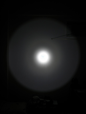

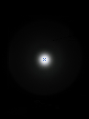

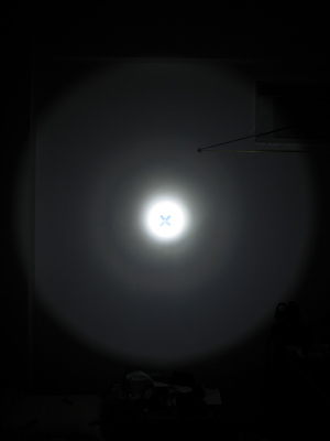

    光斑
    就和XENO G5(光面)比较吧,特意要了橘皮杯想要光斑大些,结果还是小得要死,这下好远射的开心了吧
    ISO 80 , 1/25s
    G5                                                M650
    ISO 80 , 1/100s
    G5                                                M650
    ISO 80 , 1/500s
    G5                                                M650
    这里顺便告知G5一米中心照度为10200lux左右,如果M650是光面杯,可见光斑应该就是1/500秒那张那么小,
    我估计一米中心照度可以超过15000lux

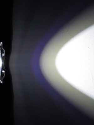

    镜片镀膜的缘故,近距离泛光会看到一圈紫色,且光的各个阶级都有清晰界线,对于照墙壁一群挺养眼的:D

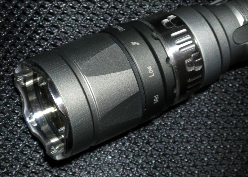

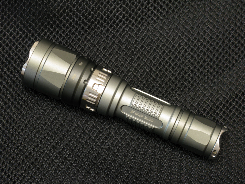

    车工表面处理尚算细腻。几何控制则相当优秀,卡尺量过筒壁和各个销切面位置和厚度极其均匀一致。
    直射光时可以见到明显的细裂纹,虽然裂纹本身不是啥优点,但是证明了氧化层有一定硬度:
    两段试的反光杯 橘面颗粒挺均匀,到接近LED那段看起来收窄了一圈???,暂时没拿捏到对光照有啥影响

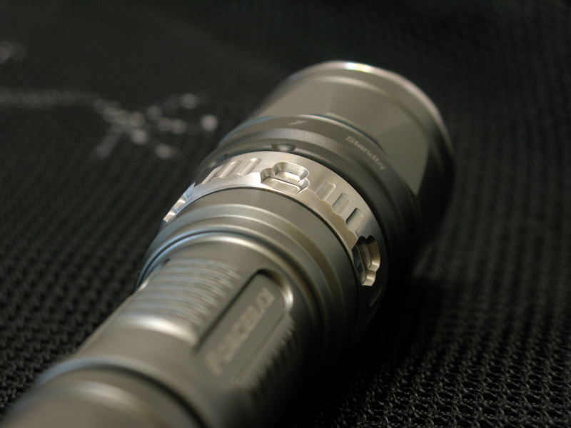

    磁环和内筒结合紧密,不会松垮垮的同时能顺畅无阻的转动,比较满意,变档也很顺利没有不稳定 但档位间航程略
    嫌过长 望日后能有更多有意义的档位加入:)。不满也有 充分灌油后测试性多次旋转,发现往左稍微施加大力,本不
    能再往左的磁环能卡过阻位形成360度的旋转,往右尚未出现该现象。难免让人担心一段时间使用后段落感会大幅
    减弱影响手感和操作性。
    筒壁略嫌单薄了,你算上O圈凹位,我勉强接受吧…

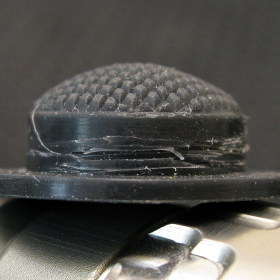

    最糟糕的是尾盖的不锈钢压环,表面看来没啥,拆开才发现 内壁销切不彻底,在底部留了一小圈薄残渣,尾盖帽被
    割成这样,不多久肯定失去密闭性,万一进水什么情况都有可能发生。建议RRT和M650到手后首先检查这个位置,
    不幸遇到的话处理掉残渣换上备用帽:

    最后一句话点评
    觉得这6字头理由还不够充分 磁环应该还能更多花样:D,感觉JET总是会有点地方在肤浅了事,宁愿大样衰也不愿
    小不可靠嘛,铝壳的做工是无语伦比了。撇开价钱来说 是个很好的产品,电池适应性好 保护功能完善,米多就收个
    试试看咯~

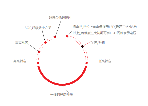

    我理想中的磁环调光:

    铝筒怕摔,EDC铝筒我也是要求产品必须具备不锈钢头尾的,这个M650筒壁末端薄了,我可是摔断过D10哦呵呵
    磁环的可靠性还需时间考验了,仔细观察后发现JET的磁环段落感是用类似折刀的线锁实现的,不锈钢环顶上有一处钻了孔,里面有个弹性物顶住一个球面体,档位相应的位置刻有凹槽,当球面体滑动到凹槽时就产生段落感了。
