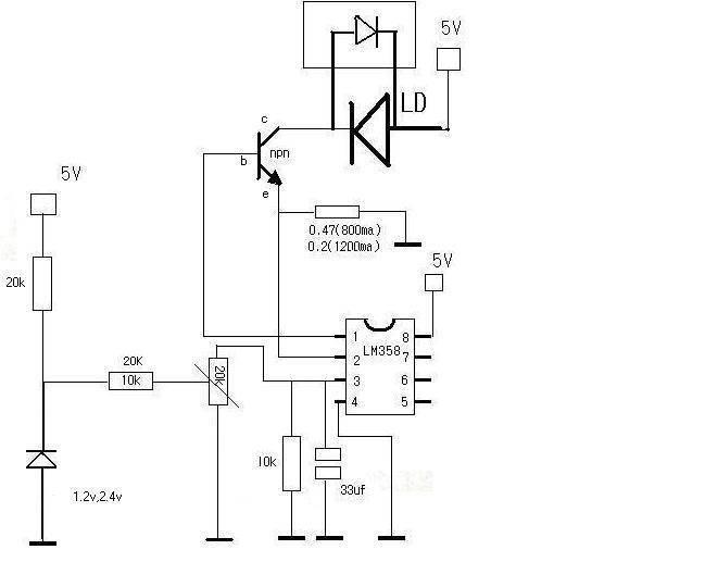

用的是lymex的恒流电路..稳压管用1.2V到3.3V的都可以.三极管用NPN的2SC3834.电流可以带到3A.不过很烫.用1A的电流3秒就很烫了.主要是效率问题.三极管可以用2SD1815/1816
