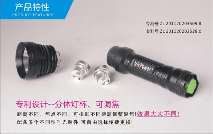

    发表于 2017-2-18 07:55 | 显示全部楼层
    买过一个这个,感觉蛮好玩。当然亮度只是够走路。
    可以换成18500,续航大大加强。
    如果可以接受大一点的

    我有他家的L1,小橘皮灯头是15的,这个是18的,样子一样,如果能直接换上用18500推就很棒了。L1三种氙气灯头标称70、120、230,当然他标的是灯泡流明,没算光损。

    发表于 2017-2-20 22:36 | 显示全部楼层
    kikawa 发表于 2017-2-20 18:45
    我有他家的L1,小橘皮灯头是15的,这个是18的,样子一样,如果能直接换上用18500推就很棒了。L1三种氙气 ...
    哈,你提醒了以后,我去试了一下他家的v5,果然那个可更换的小橘皮灯头本身也可以直接用。 明天记得的话,带公司看看能不能塞小aaa里面去,标称70lm ~~ 不过aaa放电能力堪忧啊,这个灯泡标称0.82a的,
    要是能塞L1的230lm,就有点厉害了。
    发表于 2017-2-20 22:38 | 显示全部楼层
    kikawa 发表于 2017-2-20 18:48
    另外,23mm的氙气灯杯远达光电就有,我以前买灯头时叫他送了我一个。
    我找到的好像也是他家的~ 9v。
    开始纠结要不要搞个18500把这小电筒改了.  这个尺寸要是能上到230lm的泡子,真挺好玩。
