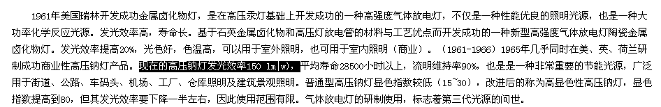

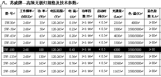

    发表于 2008-4-11 18:43 | 显示全部楼层
    原帖由 手电有毒 于 2008-4-10 23:26 发表
    你觉得HID的光/电转换效能很高吗?比如100W的HID要耗多少电量,能出多少LM的光?100W的无极灯又要耗多少电量,能出多少LM的光?大家可以自己去找答案 ...
    100W的HID耗电100W,100W的LED耗电也是100W。:victory: :victory:
    效率可达到100LM/W,所以100W的HID可以达到10000LM。我找到的资料中,100W的无极灯是6300LM
    这还不算高的,看图就知道了,高压钠灯可以达到150lm/W,微波硫灯可以达到220lm/W
    不懂不可怕,可怕的是人云亦云,这些都是有数据可查的,如果自己没有把握就自己查一下。关键的是有时候可以想得到的,气体放电灯的效率比目前荧光粉的高这是事实,再先进的荧光粉灯如果要说比气体放电灯效率高我都会去查一下的。
