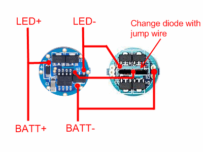

p7那么大电流,建议你还是直驱吧

    7x7135+MCU而已啊,这么简单的电路

    应该是6X7135,另一片是调光输出端的MOS
    这个电路,如果1个18650的话杀电池,功率大筒身小,散热也不太好做;2个18650的话要并联,筒身又不好设计了。
    P7的的话单锂还是不要全功率运行。双锂的话用降压恒流比较实用。

    研究扩流的问题???:victory:

    3个?开一个底亮,开2个中亮,全开高亮?调光电路也省了!嘿

    拿3个全开电流有多大呢?
