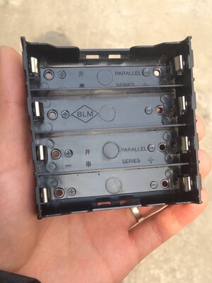

    各位老师 用18650 组8并7串24V的动力电池电池组 用淘宝弹片的免焊4节的电池盒组14个组成是否可靠呢
    焊工差 只能试试这个啊

    这个要看你的负载放电电流有多大,太大了肯定不行,接触电阻有影响。万一接触不好,就会放电不均匀,接触片还会发热。
    点评
    500W电机 800W控制器 24V应该没问题吧  详情 回复 发表于 2016-5-5 17:40
    点评
    你这个配置电流20多安培了,这个电池盒肯定烧。  详情 回复 发表于 2016-5-5 18:34
    发表于 2016-5-5 17:43 | 显示全部楼层
    没戏,最好点焊,20A的电流这个破弹片根本扛不住.

    还是点焊或锡焊靠得住,这个短期试试还可以,长期不妥。

    20A的持续电流,发热不小,温度很高。
    市面上没有哪个成品电动车电池组用这个方式

    弹片位置塑料会化掉,万一短路就惨了,买的时候让卖家点焊镍带,回来锡焊连接吧。一看动力电池就知道肯定不行的。
