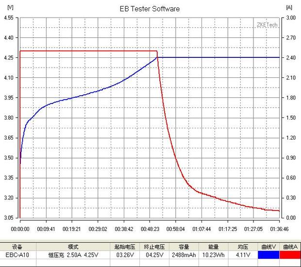

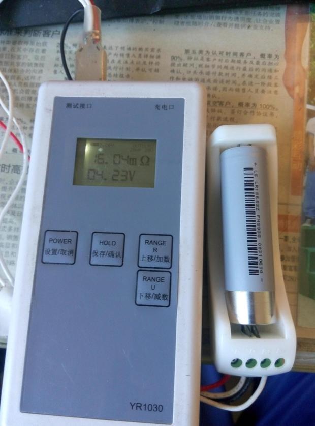

    首先是例行环节.内阻测试.内阻16 比常规的非光屁股大了1毫欧..属于正常

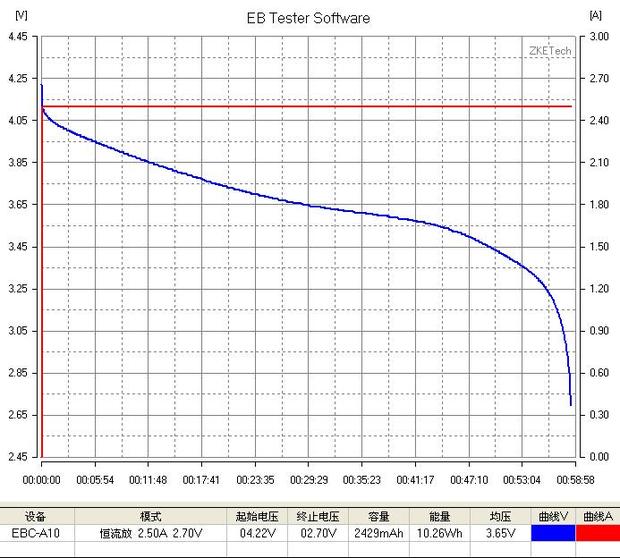

    于是1C放电.2429MAH确实.容量是比原来的低点

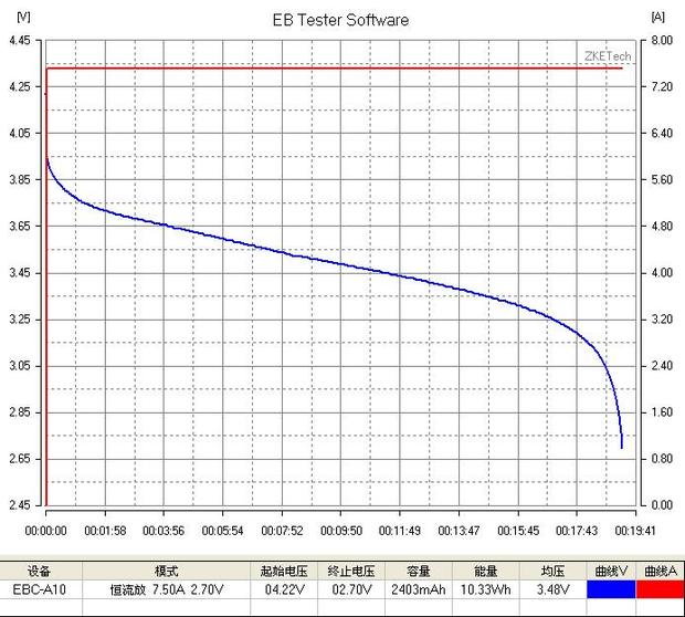

    日常2C放电 还是容量在2400左右   无压力放电
    3C放电  依旧2400左右.均压还是可以的

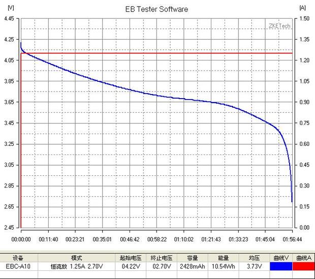

    0.5C放电还毫无压力
    1C充电...2488 很接近了
    此款电池能支持3C持续5C瞬间 平台相对挺高的.
