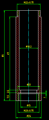

fenix P1D 18650筒身的图纸(铜)

    嘻嘻 先把图纸放上来 做好后 再放实物图

    材料 已经有了 准备加工一个 纯铜的 筒身
    为了方便 携带 还是采用了 旋转开关
    因为 扩筒使用18650电池 所以 在后部也使用了 一个尾盖
    因为要尊重专利 没有采用 fenix 的尾部十字形 而是 只有一个瓣的手绳孔
    我想 铜的筒身 对于 导电 散热 应该都是非常棒的了

    是的 我就是喜欢 铜的 感觉才要加工一个铜的筒身的
    想想 P1D 的 Q5 灯头 可以使用 18650 再也不用 担心吃不饱乐... 吼吼吼
    而且 我想铜的 筒身 在散热上 也要好

    按这个尺寸,怎么装得进原来的灯头呢,就算搞出来了也跟原来的相去甚远了!!身大头小,颜色不相配,难看死了:L :L

    嗯 没见到实物前 我也是在想象出来后是什么样子
    不过 配合是没有问题的 实际测绘出来的尺寸 不会错
    身大头小 到是实际情况 不过 fenix 的灯杯设计的真是不错 别看P1D这么小小的头 光斑却非常好 远近都适用 非常实用的
    我就是 因为 F记的这个 灯头太好了 不想老让她吃不饱才会想到DIY一个18650筒身 至于颜色不想配 是一定的了 我是一时心血来潮 而且正好手上 没有 好的 铝材 铜棒却刚好有合适的 才会一时性起
    好在 我只在乎实用 不太在乎外观的
    等 做出来 我一定上 实物图 请大家 多多批评牙
    这还是我第一次DIY 呢 :loveliness:

    按这个尺寸,如果做铜的应该有半斤重了!
    2014-6-21 21:29
  • 签到天数: 32 天
    发表于 2007-10-24 14:28 | 显示全部楼层
    不超过150g
