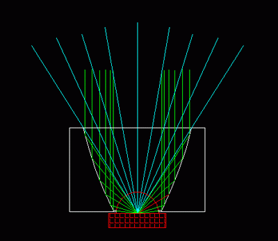

    按理说在黑暗的环境下电筒光最强的应是中间光柱了-------看来我真的跟不上形势了,麻烦楼主说说“按理说”的“理”是什么。最好画个图。另外支持大字,省眼睛。

     楼主| 发表于 2007-10-15 11:12 | 显示全部楼层
    回复 #11 toud 的帖子
    这位兄弟不会如此寡文吧!!马季的相声"醉酒"中也涉及过,只要会说话的小孩教他拿电筒在黑暗的环境里打开手电,你问他,凡是正常的基本上能回答!!!当然你除外了:lol

    发表于 2007-10-15 22:58 | 显示全部楼层
    回复 #13 超级发现者 的帖子
    我说的是光路分析的图。要画,你拿不同电筒做对比,违反了单一变量原则。而且你拿来作对比的6P中间虽然没黑斑,但也不是远射型的呀。另外请你说话注意一点,不要毁了自己的形象。
    [ 本帖最后由 toud 于 2007-10-15 23:05 编辑 ]
    2021-11-17 00:47
  • 签到天数: 19 天
    发表于 2007-10-16 00:16 | 显示全部楼层
    借张图,我说的是请你用这种自己画的图来说明你的观点来让大家信服。
    [ 本帖最后由 toud 于 2007-10-16 00:17 编辑 ]
     楼主| 发表于 2007-10-16 11:45 | 显示全部楼层
    回复 #18 toud 的帖子
    开始这样的图我画得多了,可无法改变我要解决的这个问题,正如哲学界一直探导的理论与实践谁为第一性!!我于是买了两支用123锂电是CREE-P4灯泡的进行拆卸研究了,(我不是做电筒的)经过反复多次的调整和试验效果见#14图,虽然感觉还有一点点但比起那支价格几倍的要好多了,再调整就要从做灯杯了,而且也不影响远射!其实10楼兄弟说的也对部分了!!我发贴的真正目的是想得到众多筒界老前辈对这现象的而我还没有想到的一些解决方法!!待有机会到郊区找个全黑的环境把几支手电的光柱看能不能用像机把它真实的表现出来!!
