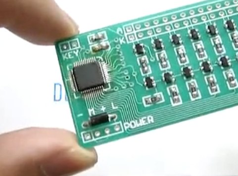

    拆这个试试~  详情 回复 发表于 2023-5-17 20:37
    2025-12-20 00:06
  • 签到天数: 2142 天
    发表于 2023-5-17 20:37 | 显示全部楼层
    goldsun 发表于 2023-5-17 20:02
    几个解决办法:
    1、热风枪,周围用高温胶带覆盖;
    拆这个试试~
    点评
    这类芯片 白光焊台有专用的烙铁头可以购买到 不需要热风枪 轻而易举就下来了  详情 回复 发表于 2023-5-18 20:02
    这个只能上热风枪了,如果管脚只有两面,我可以用电烙铁拆和焊  详情 回复 发表于 2023-5-17 23:42
    这种芯片用烙铁额度都可以,真的 以前工厂里面,dvd显示按键板上的16312,16311之类的芯片就是人工焊接,维修也是人工拆 无他,烙铁大,手快  详情 回复 发表于 2023-5-17 22:13
    热风枪,有难度吗? 不知道你觉得的难度在哪里?  详情 回复 发表于 2023-5-17 20:51
    郁闷
