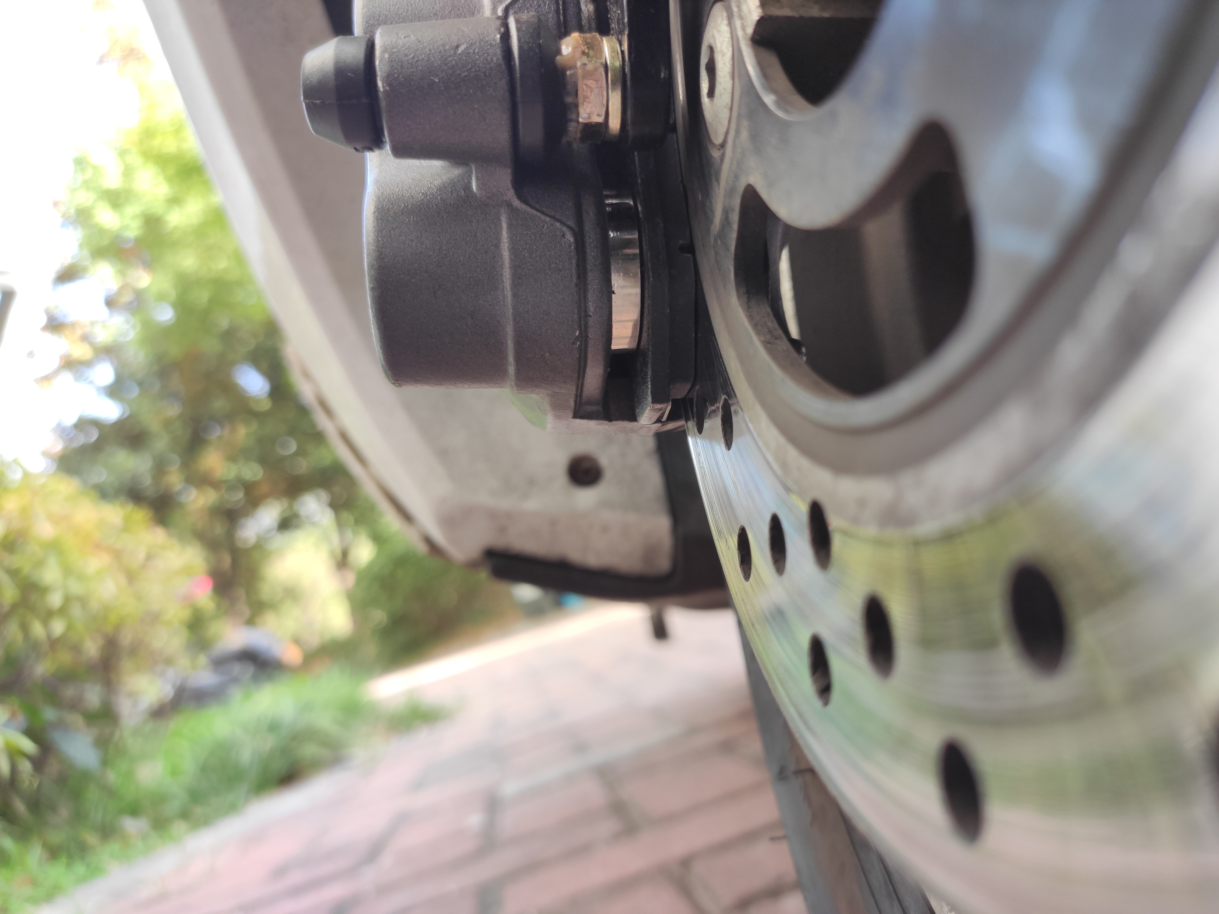

前几天手上的电动车几乎骑不动了,发现前轮几乎完全卡死,刚换过轴承所以肯定不是轴承的问题,检查了一下发现是碟刹的活塞顶出来太长无法回位。
然后看网上的视频,碟刹活塞无法回位一般都是定位销和活塞生锈造成的,把下泵拆下来发现定位销里面润滑油还很足,活塞有点锈,打磨之后回位好像好一点但好像没有改善,就把活塞、活塞密封圈、刹车片一套都换了。发现好多了,正常使用活塞只顶出来一小段但是仍然无法完全回位。
然后把整个下泵换掉了(带全新刹车片),装完发现还是有一小段活塞被顶出来了,松开刹车的时候可以看到小幅度回位,但是仍然擦碟,只是幅度感觉回位幅度比之前的旧泵大一些。
下面一个反光的是出来的活塞
问了下泵卖家,卖家刚开始问空气有没有排干净,这种下泵排气口在下泵最上面,空气应该很好排,排了两次见不到气泡就收工了,上泵手柄行程短而且很硬,所以排气应该没问题。
下泵长这样,排气孔在最上方,很好排气
后来让拍了个视频,看了之后说是正常的,碟刹每次回位幅度只有0.5mm左右,擦碟是新换刹车片的缘故,骑一段时间就好了。
但是今天特意看了几辆车,大部分都看不到活塞也有可能是被挡住了,不过有一辆车跟我的一样活塞出来一小段,但还有一辆车确认活塞完全回位,看不到一点活塞。
LP新买的车前轮空转非常顺滑,能转很多圈才停,找半天没见到外露的活塞,不过这台车是单活塞的下泵要小很多,不知跟这个是否有关。
请教各位有没有了解这方面的,正常情况下尤其是全新刹车片/下泵的情况下活塞是不是有一段在外面,被这个问题困扰太久了,车的续航差一直找不到原因,前轮上泵、轴承都换过了都没用,最终发现是下泵的问题。
谢谢。

    下泵的回位原理很多人都不知道,是靠四方的O型胶圈变形复位的,回位行程很小的。
    点评
    感谢桐油科普。 我也是更换活塞和密封圈才知道,但还是不死心以为换个全新下泵总成就能完全回位或者回位很多的,看来还是要面对现实,回位行程本就很小。  详情 回复 发表于 2022-9-9 21:16
     楼主| 发表于 2022-9-9 21:16 | 显示全部楼层
    wan_za 发表于 2022-9-9 20:49
    下泵的回位原理很多人都不知道,是靠四方的O型胶圈变形复位的,回位行程很小的。 ...
    感谢桐油科普。

    发表于 2022-9-9 22:27 | 显示全部楼层
    wanjin2658 发表于 2022-9-9 18:19
    我问修车人家说,碟刹最大的问题就是抱死,而且还是无解
    像是活塞静摩擦力远大于动摩擦力,出现粘滑摩擦问题,弹簧力不够复位。禧马诺油碟,用陶瓷活塞和硅胶密封圈解决粘滑摩擦。电动车油碟较低成本方案,可以用聚四氟乙烯一体密封活塞,推动来令片。
    点评
    感谢科普,聚四氟乙烯密封圈确实是个好东西,寿命很长,跟一位卖家交流了一下,活塞回位现在是没问题的,问题可能是碟盘没有居中,自己观察了一下是没有活塞的一面有两道明显的摩擦印记。 下午专门又找了好几家维修  详情 回复 发表于 2022-9-10 15:53
