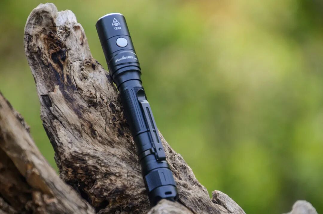

    不得不说,LD22 V2.0首先将2AA规格的笔形手电颜值提高到一个新的水平,纤细优雅、层次分明却又不失户外手电的强悍风格,尺寸比例拿捏的算是恰到好处,整体将FENIX的设计风格表现得淋漓尽致。
    LD22 V2.0的灯颈处,做了一条带弧度的横向凸起带状装饰,使手电刚中带柔,确实给手电带来一丝灵动的感觉。
    笔形手电这种筒身修长的特点手感非常好,LD22 V2.0的长度为148mm,灯头和尾部略粗,直径约为21.5mm,筒身收腰更细一些,直径约为18mm,拿握都很方便,作为EDC无论放在包里都能很容易找到,随手使用很方便。
