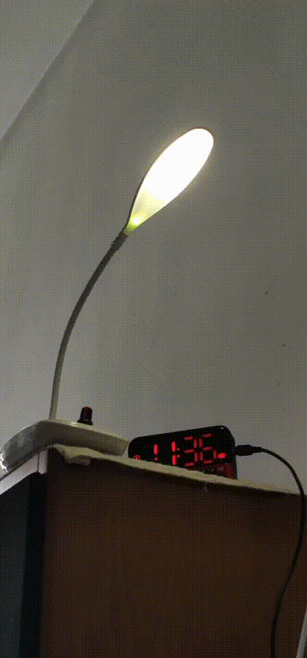

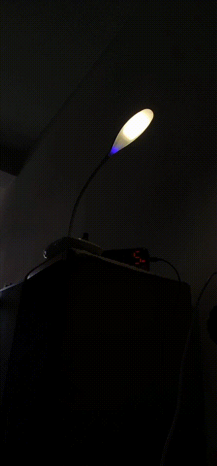

    早几年的LED台灯,里面放置了10Ah锂电(压重够了),
    HT7033和闪烁LED今早新添加进去的,
    亮灯放电到HT7033监测电压3.3V,LED闪亮了。
    效果不错。
    HT7033耗电静态电流值几个uA而已(环保)。
    LED耗电也就几个mA,相信报警时间有足够的长,有充裕的时间等待充电。

    放音箱上拍的照吗?一直不怎喜欢这类七彩闪,会用那种单色闪LED
    是,桌面音箱,单色单闪LED也有,不过我喜欢七彩绚丽。
