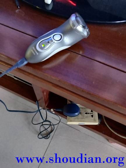

    2005年左右的飞利浦电须刀,稍微一充就满。怀疑电池不行了,有鉴于之前换电动牙刷的经验,准备了2/3AA镍镉电池两节串联的。开工。
    飞利浦电须刀
    100728jqoxzpfz9zp22as2.jpg 三眼
    拆掉刀头
    两个固定螺丝
    背面两个固定螺丝
    拆掉上盖
    拆掉后盖
    拆掉前盖,露出芯,防水的。
    三个固定螺丝
    特殊螺丝
    楼下继续

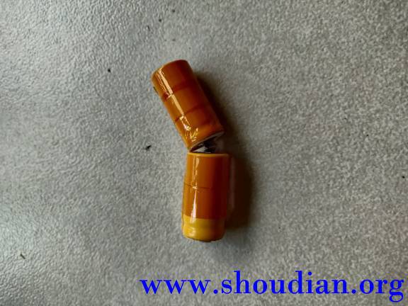

    打开一看是锂电池14500
    特殊螺丝
    前面按键和指示灯
    露出电池,是锂电池。
    锂电池

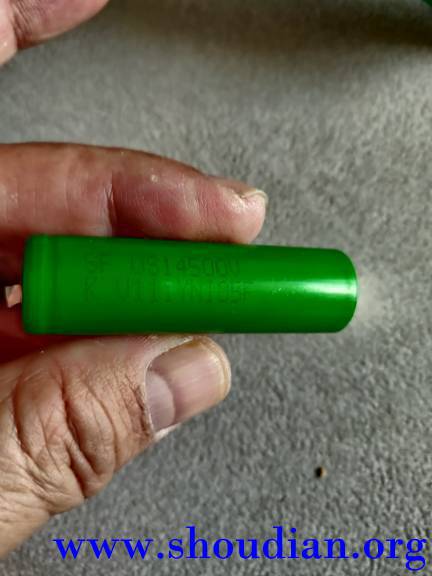

    准备好的镍镉电池不能用了,紧急采购德立普14500锂电池 。
    2/3AA串联镍镉电池

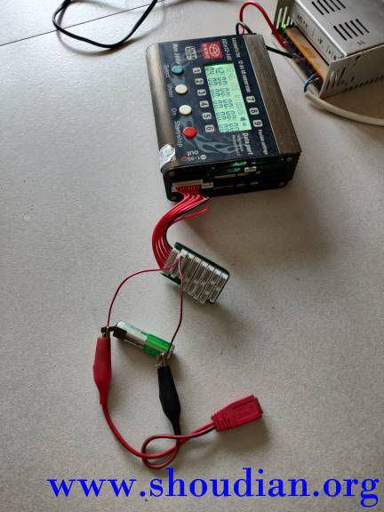

    点焊电压15.6V左右
    焊接好了
    先充电
    2019-1-26 12:26
     楼主| 发表于 2020-5-10 10:11 | 显示全部楼层

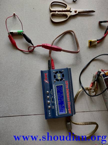

    先充电
    再放电
    0.1A放电到3V,大约600毫安时。

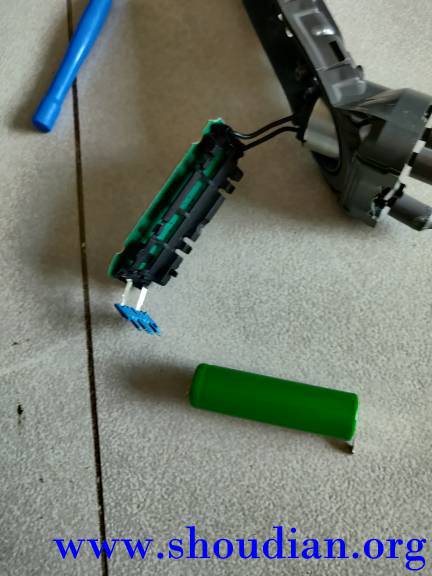

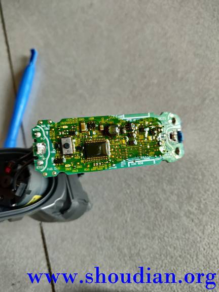

    拆下旧电池
    主板
    楼下继续

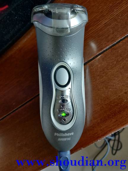

    原来的电池,不知啥牌子,估计是索尼
    换上电池

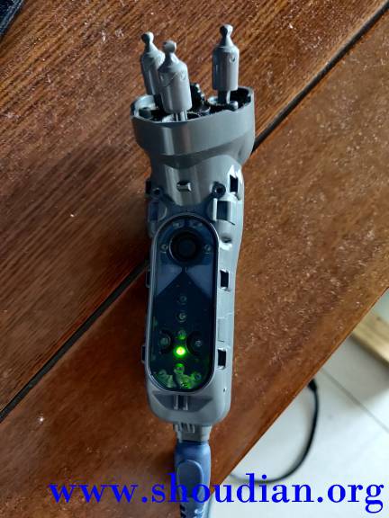

    把芯装好先充电试试,没问题
    装好外壳刀头,充电
    充电以后满血复活了

    发表于 2020-5-10 19:24 | 显示全部楼层
    MO 发表于 2020-5-10 10:42
    厉害了,,,14500电池,,,有点儿小啊。
    SONY14500不买,用这个玩意,还标1100
