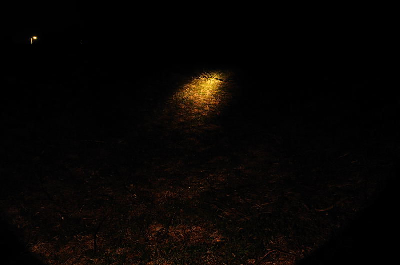

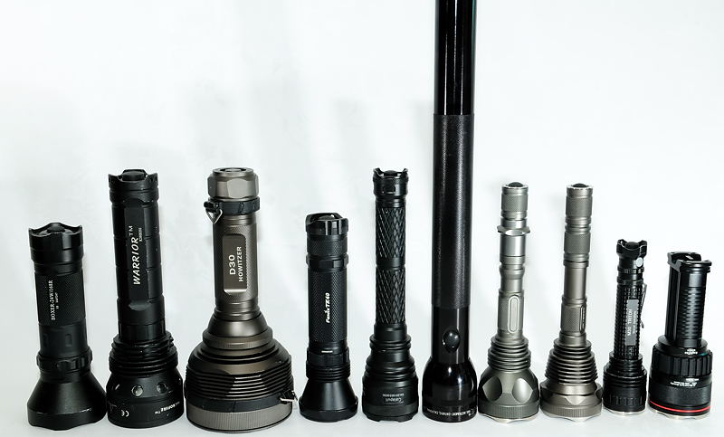

    来自CPF 的多筒对比评测,非常全面 ,转了一部分我们常见的筒子,实在太多了
    原帖:
    http://www.candlepowerforums.com/vb/showthread.php?t=270531
    下面的手电中有:
    HID:微火勇士,L30,L35,170,24W狼眼,
    LED:第二军团的MCE,军团二SST50,,OLight SR90,Xtar D30 3-MCE,菲尼克斯TK40,ThruNite弩弓,Maglite 6D,Jet M1X,Jet M2S,OLight M30海神,OMG,EagleTac M2XC4。
    Microfire勇士三,Xtar D30 3-MCE,菲尼克斯TK40
    OMG,OLight SR90,24W狼眼
    ThruNite弩弓,Maglite 6D,JetBeam M1X
    JetBeam M2S,OLight M30海神,海神+ OLight M30的散光
    第二军团的MC - E
    低亮:
    高亮:
    中等距离高亮:
    长距离高亮:
    军团二 SST50
    低亮:
    高亮:
    中等距离高亮:
    长距离高亮:
    OLight SR90
    低亮:
    高亮:
    中等距离低亮:
    中等距离高亮:
    长距离高亮:
    24W狼眼
    散光高亮
    中距离高亮:
    长距离高亮:
    Microfire勇士三
    高亮
    中距离高亮:
    长距离高亮:

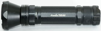

    菲尼克斯TK40
    低亮:
    高亮:
    中等距离高亮:
    长距离高亮:
    ThruNite弩弓
    低亮:
    高亮:
    中等距离高亮:
    长距离高亮:
    JetBeam M1X
    低亮:
    高亮:
    中等距离高亮:
    长距离高亮:
    JetBeam M2S
    低亮:
    高亮:
    中等距离高亮:
    长距离高亮:
    Xtar D30 3-MCE
    低亮:
    高亮:
    中等距离高亮:
    长距离高亮:

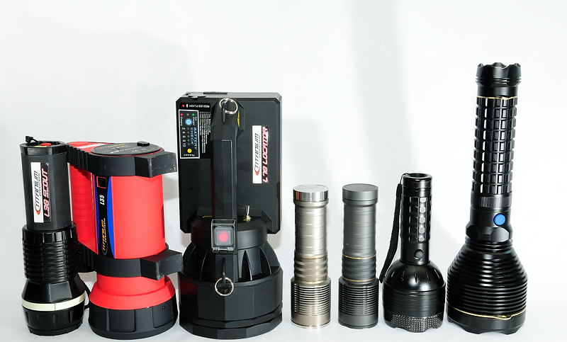

    Titanium L35
    全黑景象
    聚光高亮:
    散光高亮:
    中等距离黑景:
    中等距离聚光:
    中等距离隐散光:
    长距离聚光:
    Titanium L70
    低亮:
    高亮:
    聚光低亮:
    聚光高亮:
    散光低亮:
    散光高亮:
    中等距离低亮:
    中等距离高亮:
    中等距离聚光高亮:
    中等距离聚光高亮:
    中等距离散光低亮:
    中等距离散光高亮:
    长距离低亮:
    长距离高亮:
    OLight M30海神
    低亮:
    高亮:
    散光高亮:
    中等距离高亮:
    中等距离散光高亮:
    长距离高亮:
    EagleTac M2XC4 warm
    低亮:
    高亮:
    中等距离高亮:
    长距离高亮:
    Maglite 6D
    Beam profile:
    中距离:
    长距离:

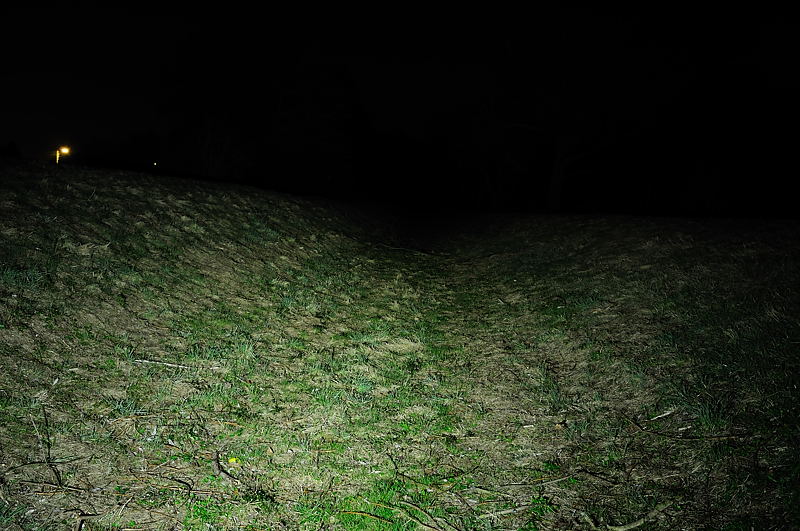

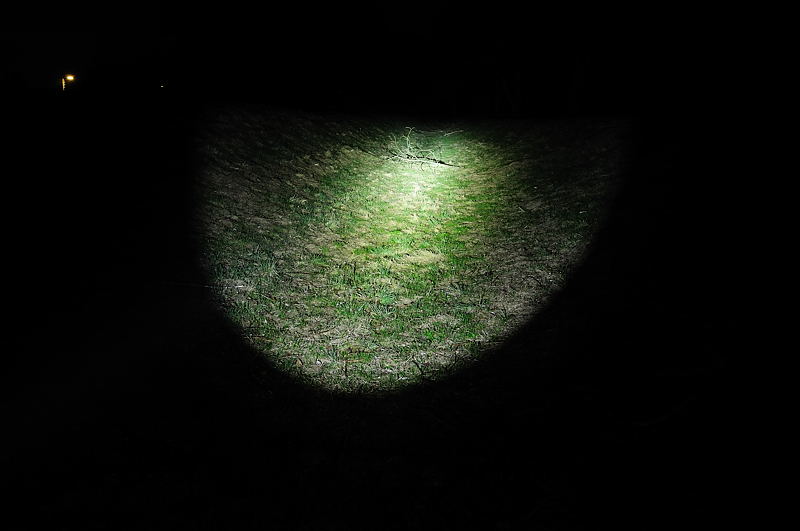

     楼主| 发表于 2010-4-17 04:00 | 显示全部楼层

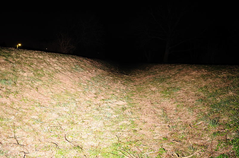

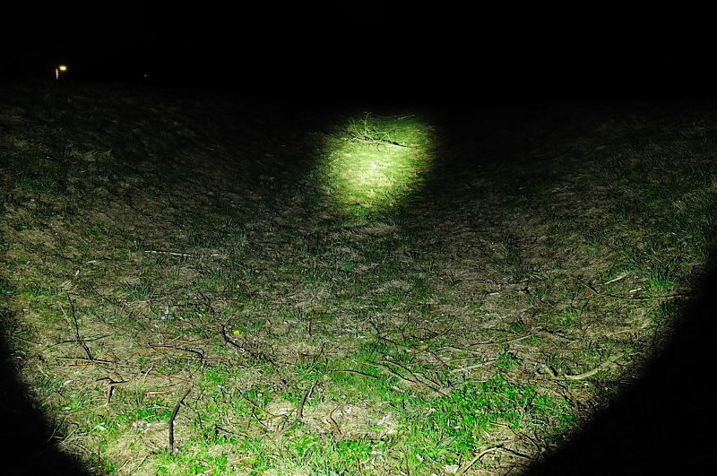

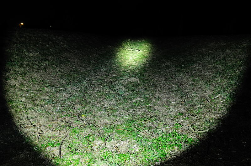

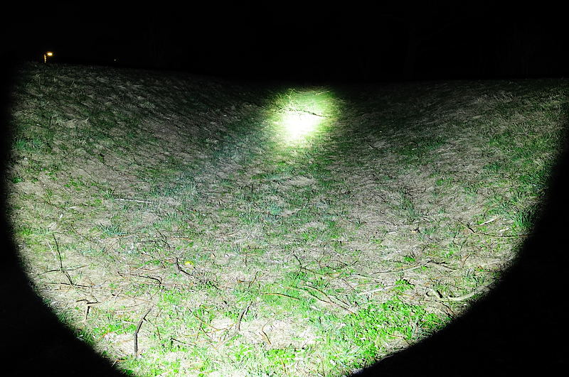

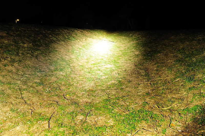

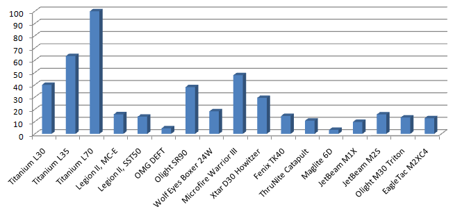

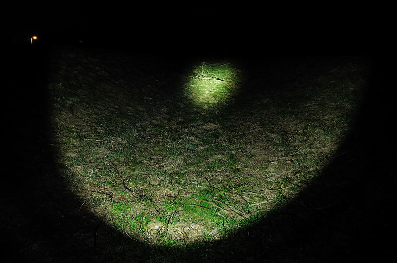

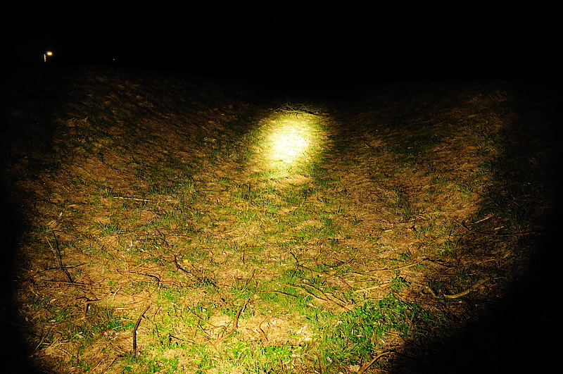

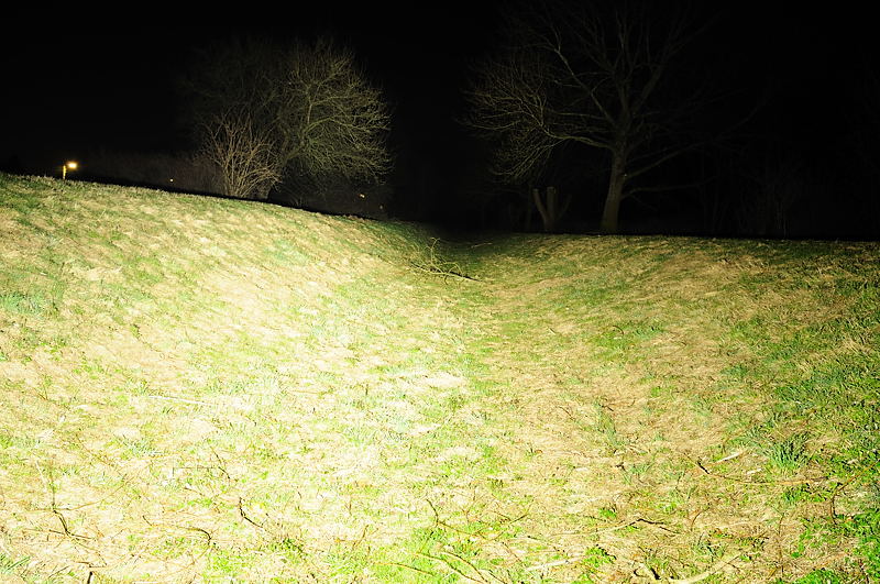

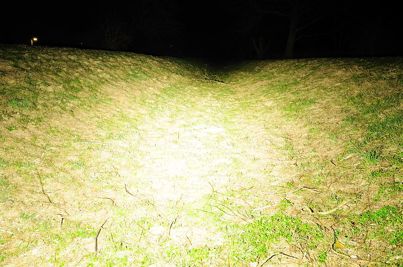

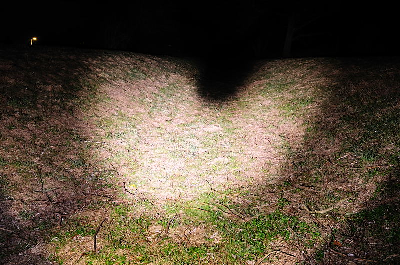

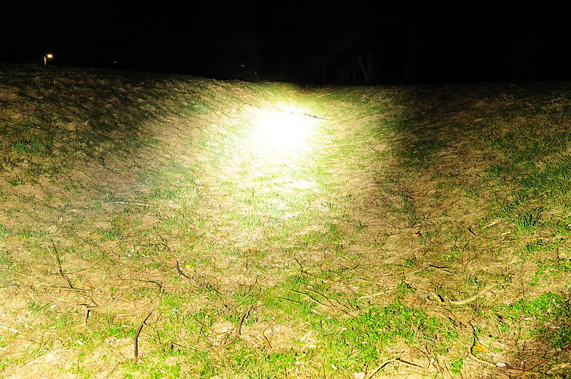

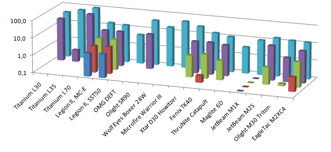

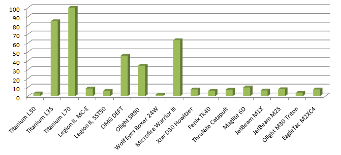

    This graph measures the brigtness of the light, it is done with a ceiling bounce.
    这个图表措施的光brigtness,这与做一个上限反弹。
    The HID light sends out a lot of light, but two led lights are closing in, the SR90 and the D30.
    在HID灯发出的光线的地方,但两个LED灯关闭时,SR90和D30座。
    The Maglite 6D cannot match any of these lights in output.
    该Maglite 6D条输出不能匹配任何这些灯。
    In this graph I have collect all brightness levels, HID lights has only have one level or two very close levels.
    在这个图我已经收集所有亮度,HID灯也只有一层或两个非常接近的水平。
    led light has much larger range in their levels.
    LED灯已在更大范围内的水平。
    Measuring the brightness at 4 meters, gives an idea of throw, again the HID are very good, only the ST90 and the DEFT can play in this range.
    在4米的测量亮度,给出了一个投掷的想法,又是很好的HID,只有ST90和形变强化可以在此范围内。
    When comparing this graph to the beamshot pictures, there is a discrepancy, this can best be seen when comparing the beamshots from SR90 and Warrior.
    在比较该图的beamshot图片,有一个差异,这可以被视为最好的比较时从SR90和战士的beamshots。
    In the beamshot SR90 wins, here Warrior wins?
    在beamshot SR90赢了,在这里勇士赢了?
    I do not know the reason for this, maybe it is because the spectral sensitivity of the light meter does not match the eye and maybe it is because the beamshots are from much longer distances?
    我不知道这样做的原因,也许这是因为光的光谱灵敏度表不匹配的眼睛,也许是因为beamshots从更长的距离?

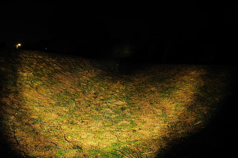

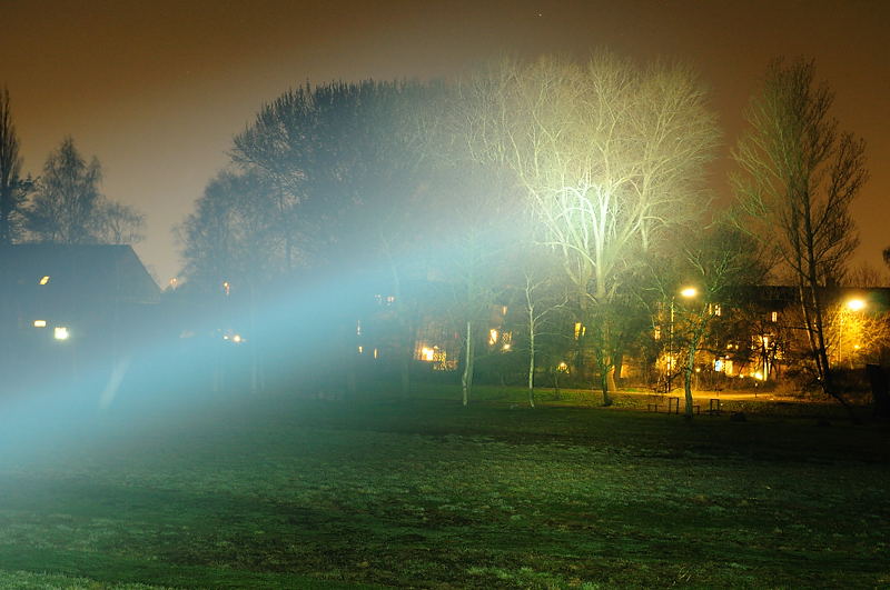

    Beamprofile with high output
    Beamprofile与高输出

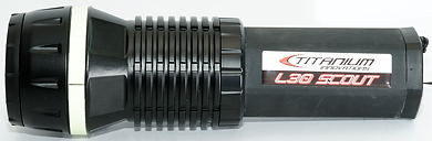

    Titanium L30, Titanium L30 + diffuser, Titanium L35
    L30的钛,钛L30的+扩散器,钛L35
    Titanium L35 + diffuser, Titanium L70, Titanium L70 + diffuser
    钛L35 +扩散器,钛170已,钛170已+扩散
    Titanium L70 + wide focus, Legion II MC-E, Legion II SST50
    +钛170已广泛为重点,第二军团的MC - é,军团二SST50

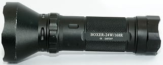

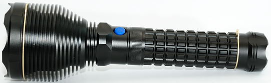

    OMG DEFT, OLight SR90, Wolf Eyes Boxer 24W
    OMG的娴熟,为人OLight SR90,义和团24W的狼的眼睛

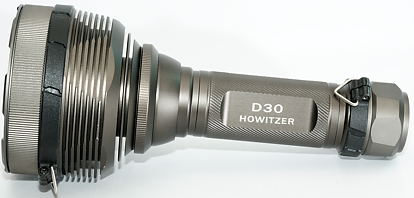

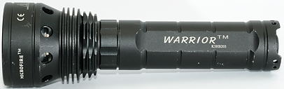

    Microfire Warrior III, Xtar D30 Howitzer, Fenix TK40
    Microfire勇士三,Xtar D30座榴弹炮,菲尼克斯TK40
    ThruNite Catapult, Maglite 6D, JetBeam M1X
    ThruNite凯达普,Maglite 6D条,JetBeam M1X
    JetBeam M2S, OLight M30 Triton, OLight M30 Triton +diffuser
    JetBeam M2S,OLight M30的海神,海神+ OLight M30的扩散
    EagleTac M2XC4 warm.
    EagleTac M2XC4温暖。

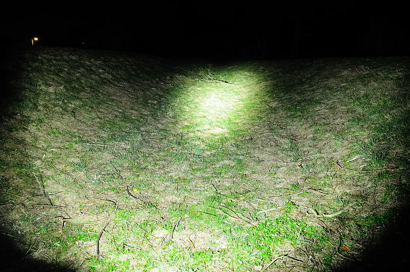

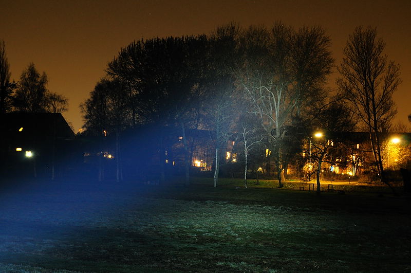

    Beamprofile reduced exposure
    Beamprofile减少曝光
    With reduced exposure it is easier to compare the intensity of the hotspot.
    因此,为了降低风险是比较容易的热点强度。
    EagleTac M2XC4温暖。

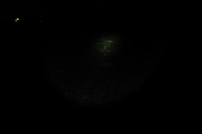

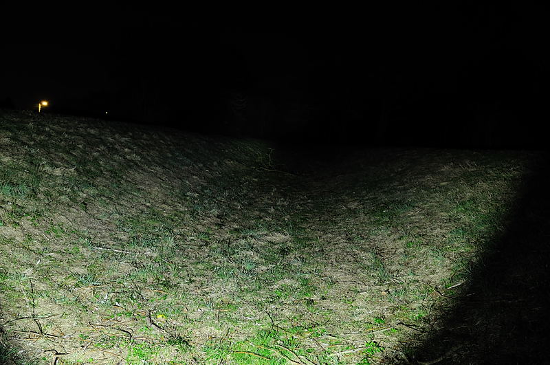

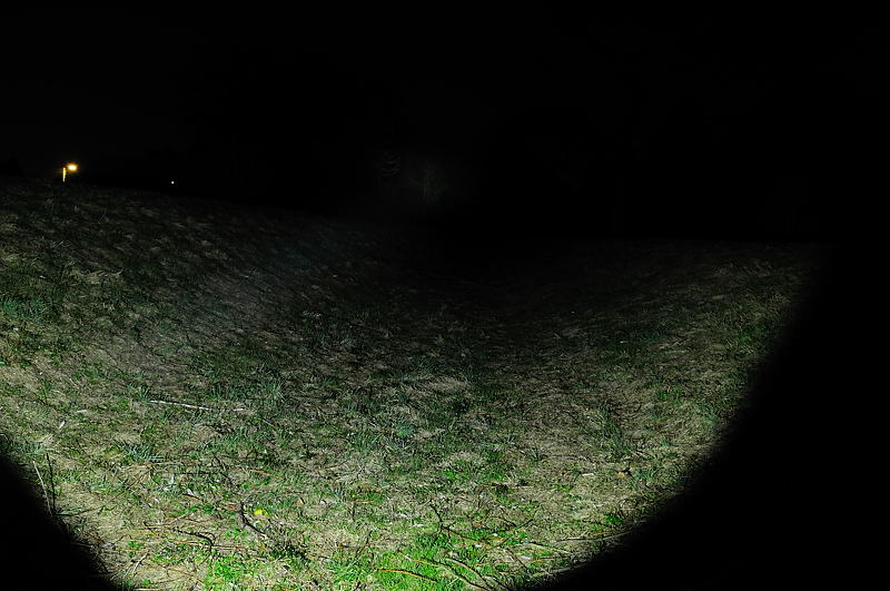

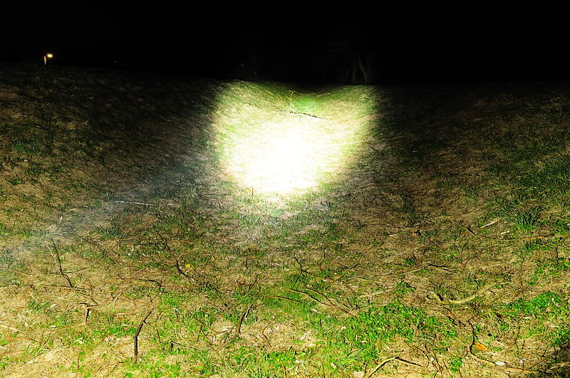

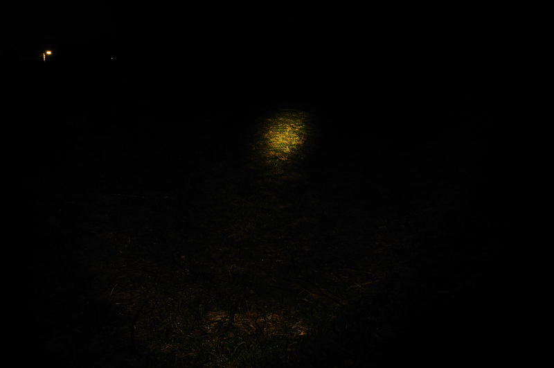

    Beamprofile low output
    Beamprofile低输出
    This is the lowest output from the different lights.
    这是从不同的光线的最低产量。
    Some lights only has one level and will use the same picture as above.
    有些灯只有一个级别,并使用上述相同的图片。
    For lights with a really low brightness the picture will not show any beam.
    对于一个真正的低亮度灯的图片将不会显示任何光束。

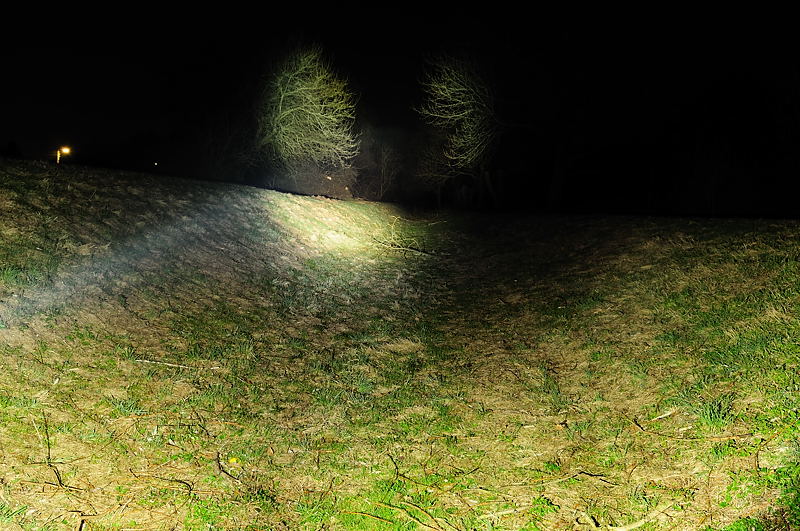

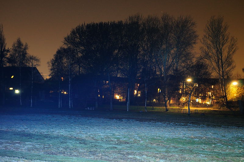

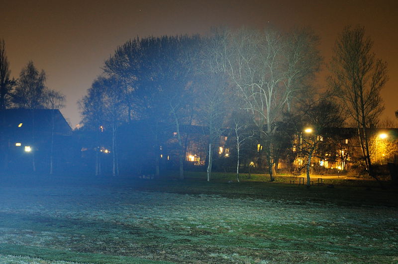

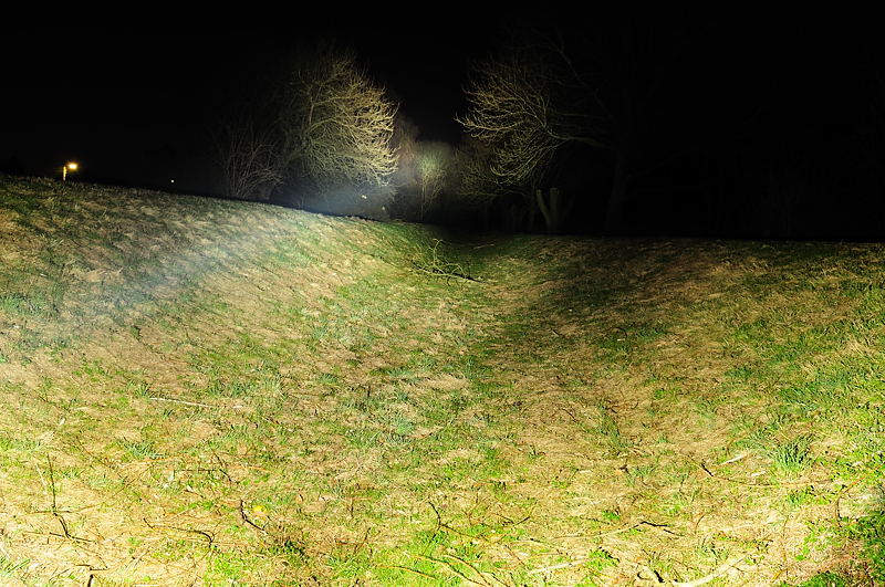

    Medium distance
    中距离

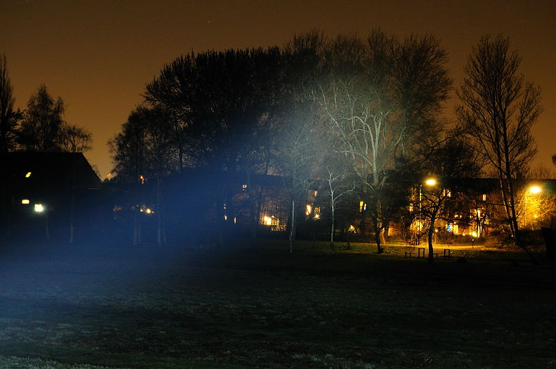

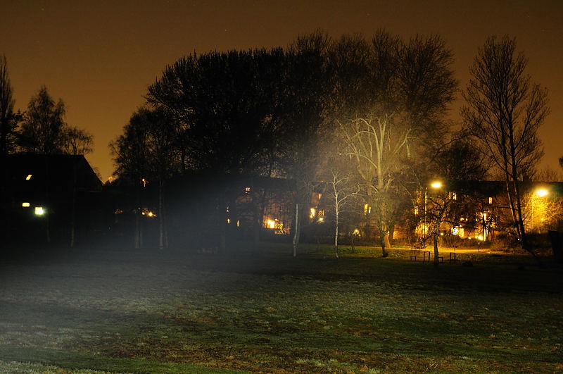

    In these pictures I have pointed the lights on the trees, but for some lights the trees are too far away and the beam can only be seen on the grass.
    在这些我曾经在树上的灯的照片,但对一些灯光的树木太远,光束只能在草地上看到。

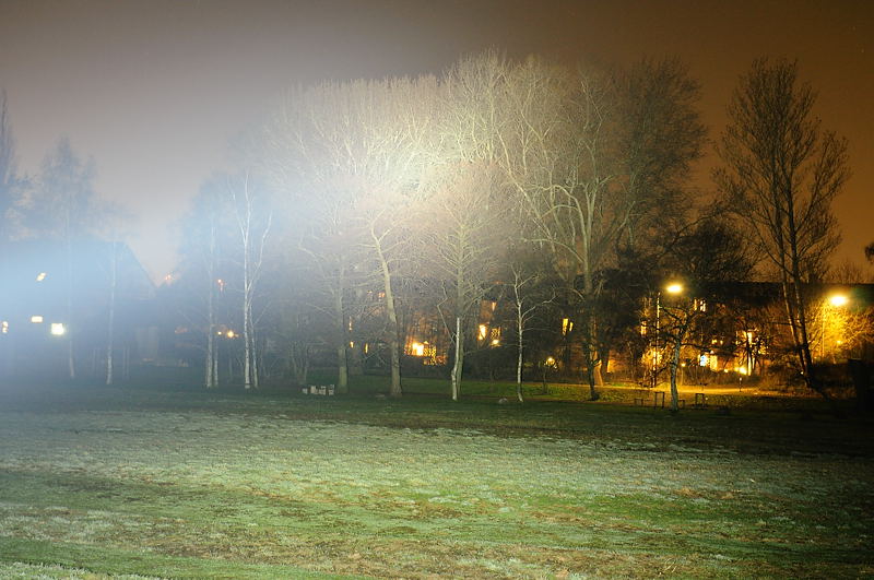

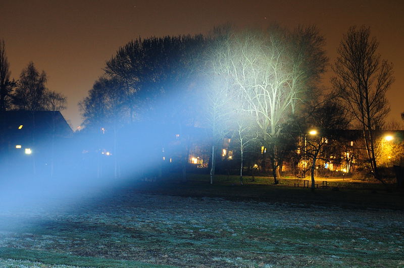

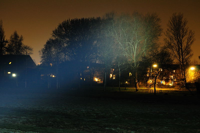

    Long distance
    长途

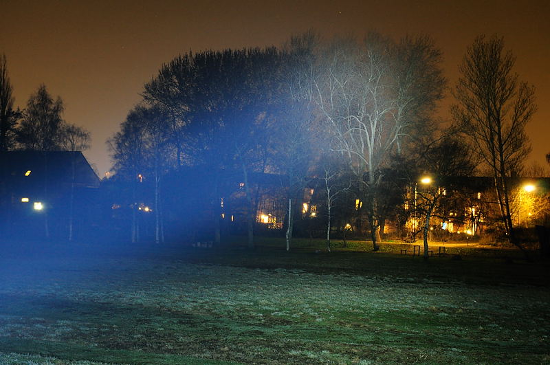

    Again I have aimed the light at some trees, but this time I have skipped all the diffuser shots and many lights are too weak to register on the camera at this distance with the selected exposure.
    我又瞄准了一些树木的情况,但这次我必须跳过所有的扩散,许多镜头灯太弱,无法在相机上注册在与选定的曝光距离。
    Titanium L35, Titanium L70, Titanium L70 low
    OMG DEFT, OLight SR90, Microfire Warrior III

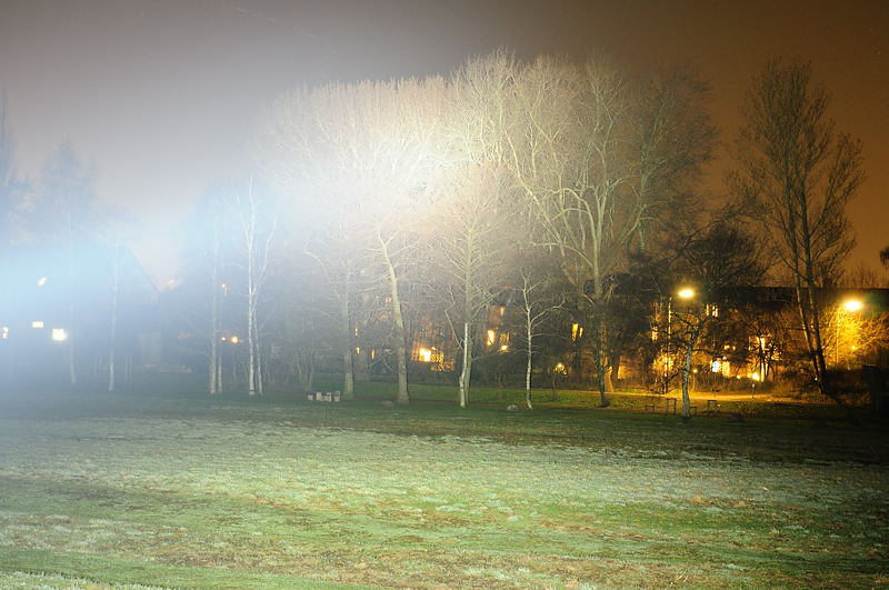

    Long distance, increased exposure
    长途,增加接触
    Same as above, but with exposure increased two stops, this makes all beams visible.
    同上,但与接触增加了两站,这使得所有光束可见。
    The ambient light is also a factor, check the "Dark reference" picture at the bottom.
    周围环境的光线也是一个因素,检查底部的“黑暗”的提法图片。

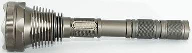

    OMG是反投吗?聚光也太强了
    ddtd 发表于 2010-4-17 16:15
    OU MY GOD 应该是透镜聚焦产生的效果吧This light uses a rather weak led (compared to the other lights), but uses a lens to focus the light into a very tight spot. It uses four AA batteries (I have loaded it with lithium) and a simple on/off switch
